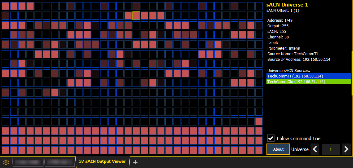

In der sACN-Output-Anzeige können Sie die jeweiligen aktuelle Live-Ausgabe eines einzelnen Universums überprüfen.
Auf der linken Seite der Ansicht befindet sich das Universumraster. Es zeigt 512 Adresszellen an. Farbige Zellen sind aktuell gepatchte Adressen. Jede gepatchte Zelle enthält eine Adressnummer und einen Ausgabewert. Ungepatchte Zellen sind schwarz und haben nur einen Adresswert.
Die Ausgabewerte liegen zwischen 0 und 255. 0 wird in schwarz angezeigt und 255 in hellrot. Je höher der Ausgabewert, desto heller wird die Rotfärbung.
Bei einem angewählten Kreis oder einer Adresse in der Kommandozeile wird die entsprechende Adresse in Gold eingerahmt. Sie können zur Auswahl auch auf eine Zelle drücken. Dieser Befehl schreibt jedoch nicht in die Kommandozeile. Die Informationen der angewählten Adresse werden rechts vom Raster angezeigt.
Alle verfügbaren sACN-Quellen werden farblich markiert in der rechten Leiste angezeigt. Die Adresszellen verwenden die gleiche Farbmarkierung, um anzuzeigen, welcher Netzwerkteilnehmer Daten für diese Adresse sendet.
